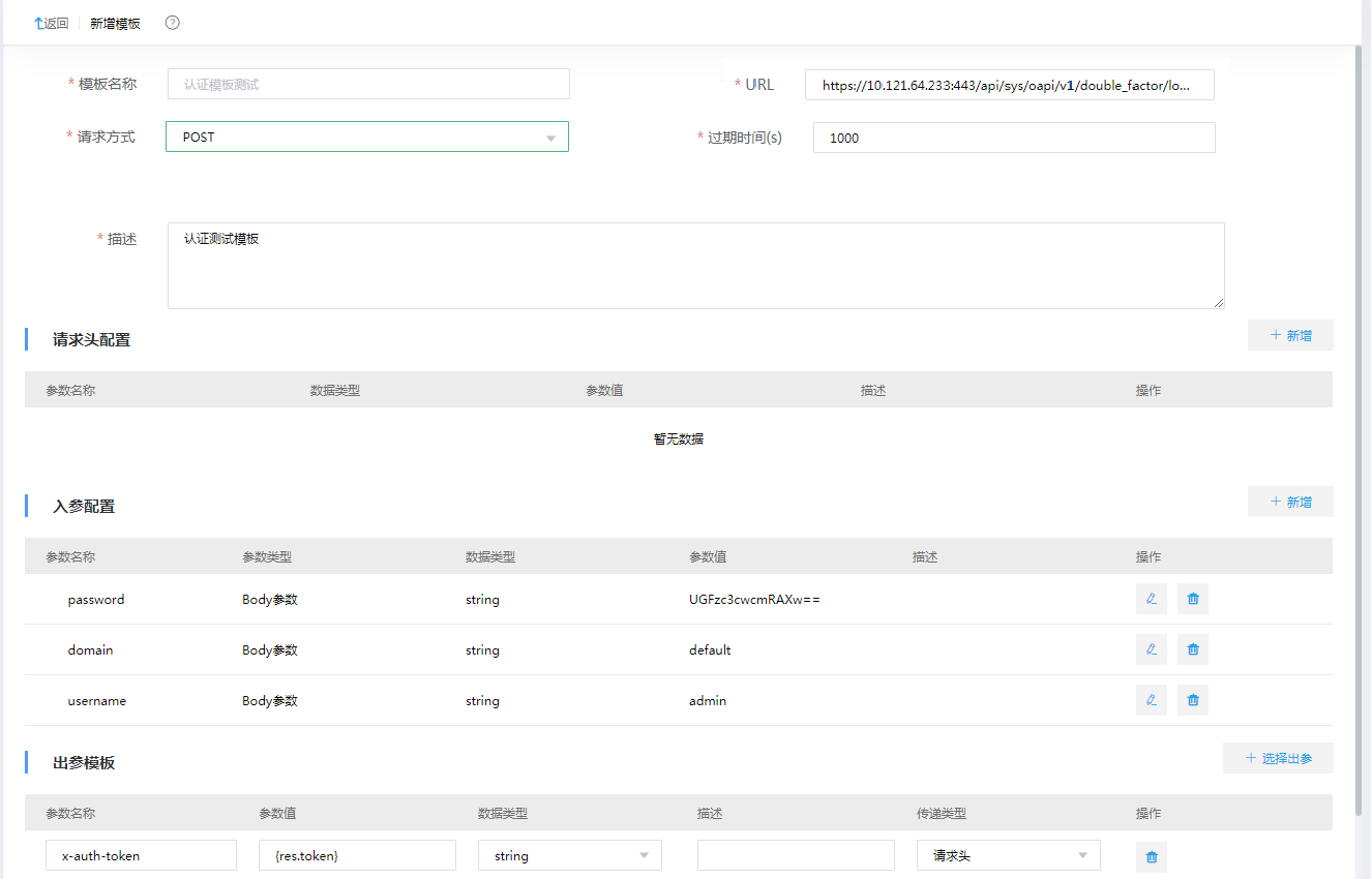

第三方接口对应的接口文档,如果是带动态认证的第三方接口,需要提前添加认证模板。[服务集成/API工厂/认证模板]页面,单击<新增>按钮,添加认证模板。
图-1 配置认证模板

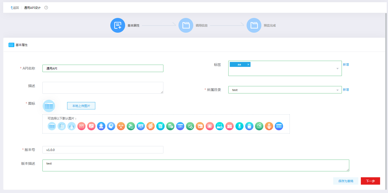

  1. [服务集成/API工厂/API管理]页面,单击<API注册>按钮,选择注册类型为“通用API”,进入通用API设计页面,配置通用API基本属性。
图-2 配置基本属性

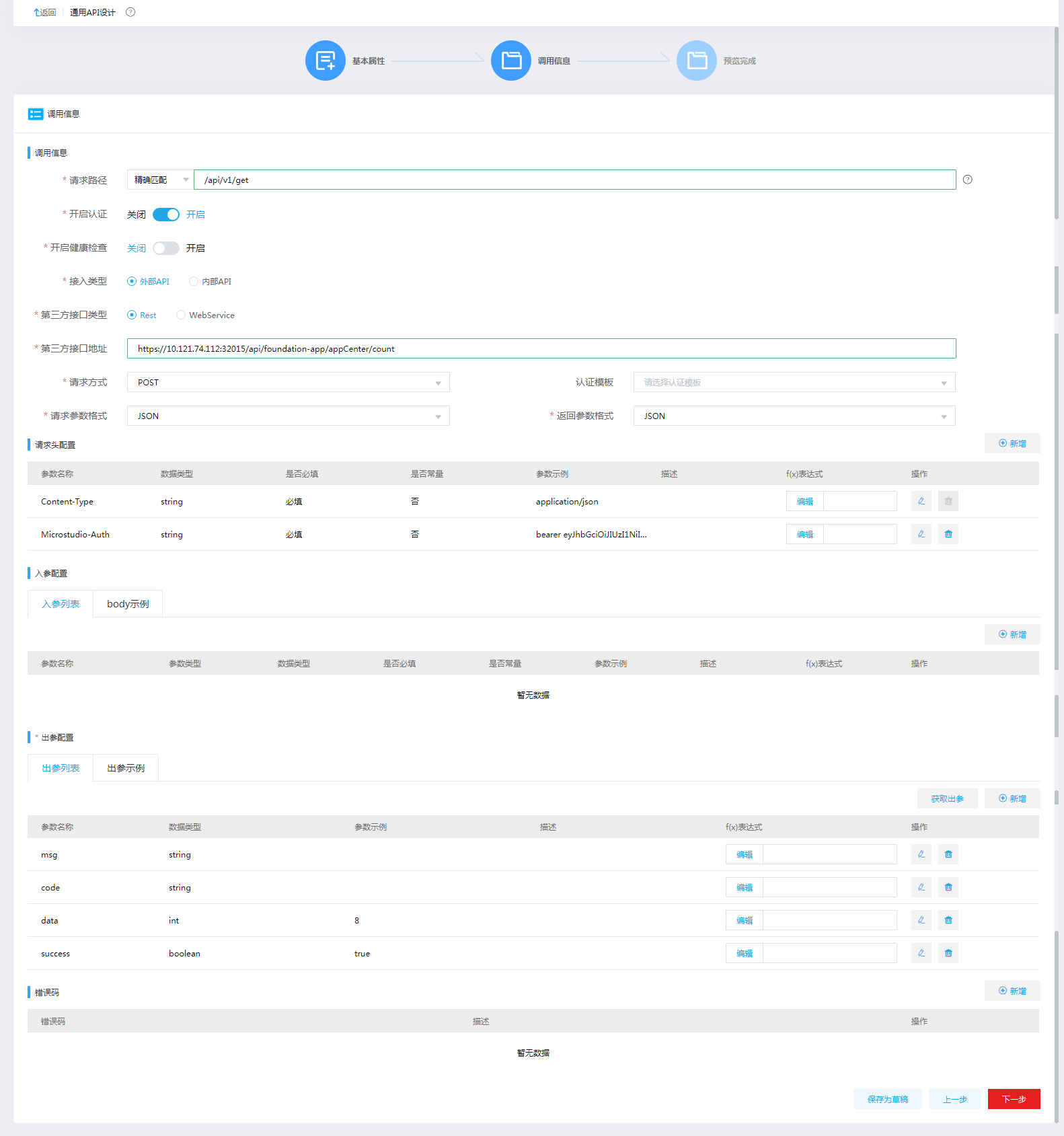

  1. 配置完基本属性后,单击<下一步>按钮,配置接口的调用信息。配置接口的请求路径,接入类型选择外部API,配置第三方接口类型及地址,配置请求方式,如果接口带认证,则认证模板关联提前添加好的模板,配置请求头信息、输入输出参数信息,单击<下一步>
图-3 配置调用信息

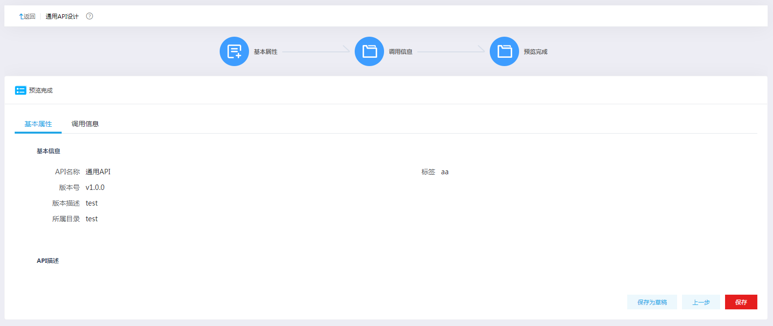

  1. 单击<下一步>,查看配置的通用API的整体信息。
图-4 API预览

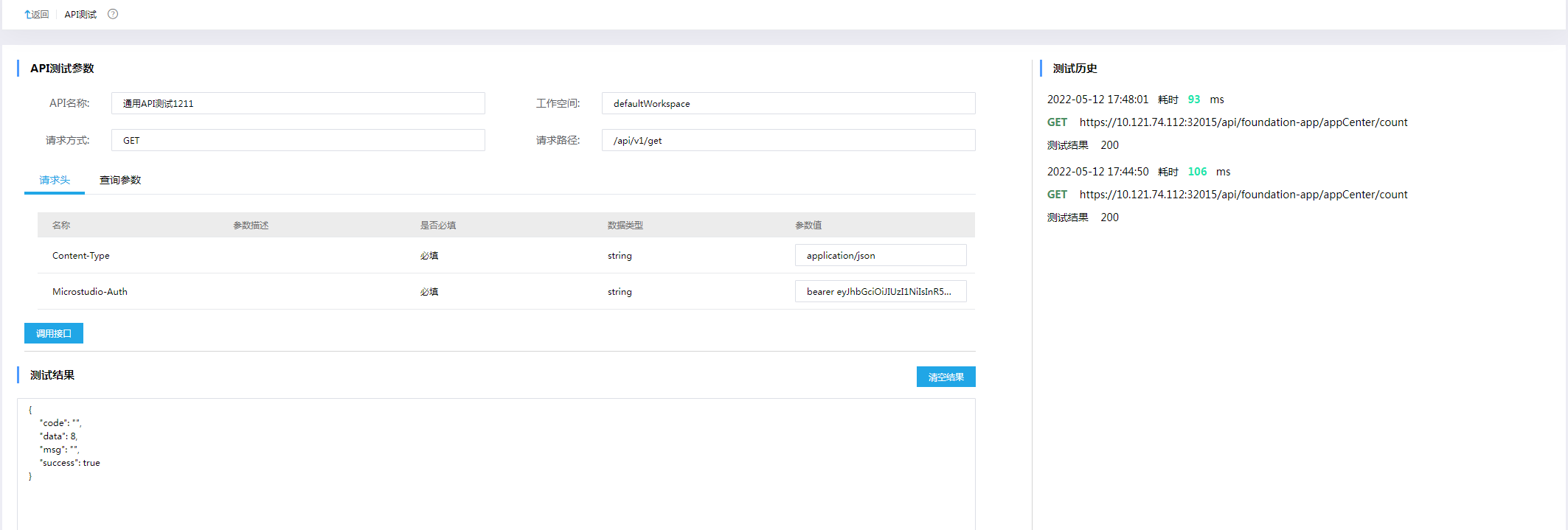

  1. 单击<保存>按钮,返回API管理页面。在AP管理页面可以看到新增的API。单击<测试>按钮,可进行接口测试。
图-5 API测试
