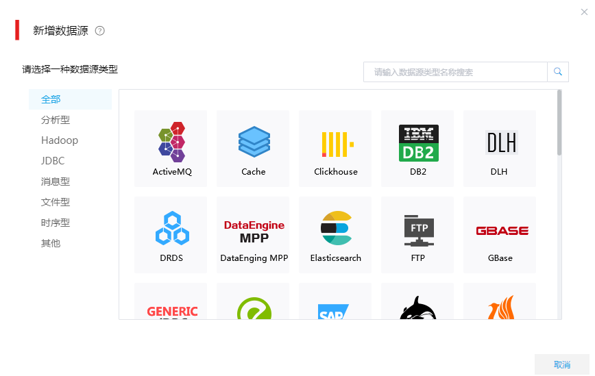

  1. [数据源管理]页面,单击<新增>按钮,新增需要对外开放的数据源。
图-1 新增数据源

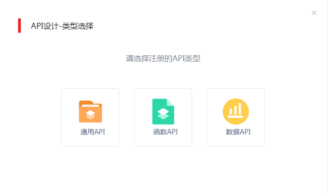

  1. [服务集成/API工厂/API管理]页面,单击<API注册>按钮,选择注册类型为“数据API”。
图-2 选择注册类型

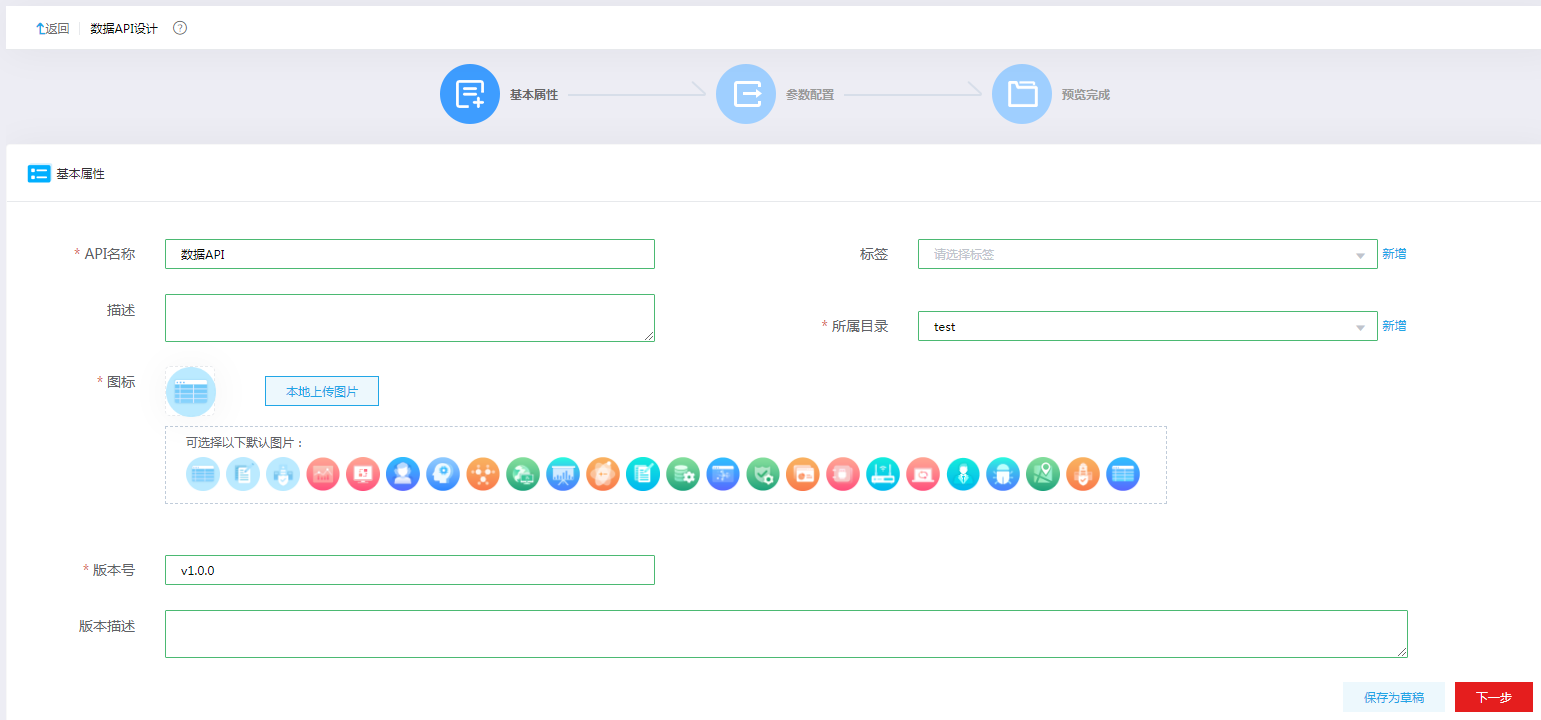

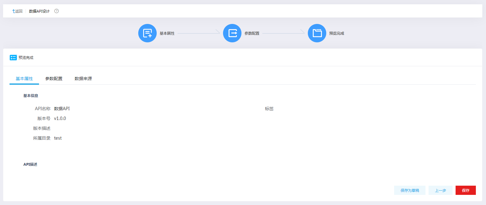

  1. 进入数据API设计页面,填写数据API相关信息。
图-3 配置数据API基本信息

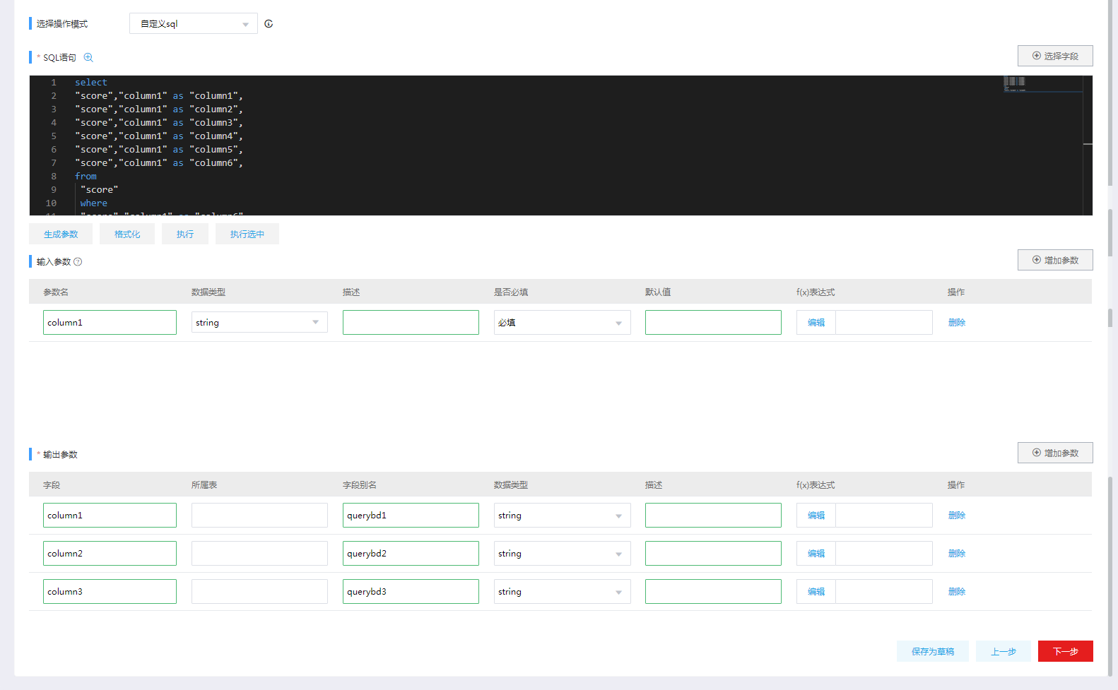

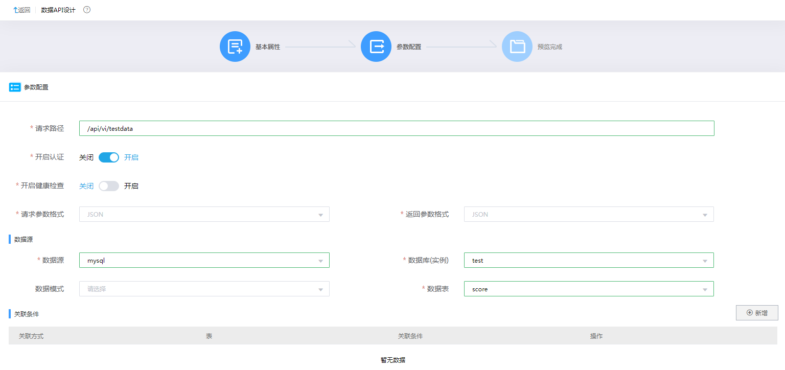

  1. 基本信息配置完成后,单击<下一步>,进入参数配置页面。配置接口的请求路径,选择刚才配置的数据源及数据源下的数据库、数据表和字段,生成SQL查询语句。
图-4 参数配置
  1. 单击<生成参数>,生成接口的输入和输出参数。
图-5 生成接口的输入和输出参数
  1. 单击<下一步>,查看配置的数据API的整体信息。
图-6 查看预览信息

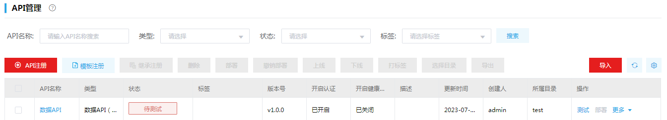

  1. 查看预览信息无误后,单击<保存>按钮,返回API管理页面。API管理页面可以看到新增的API
图-7 查看API

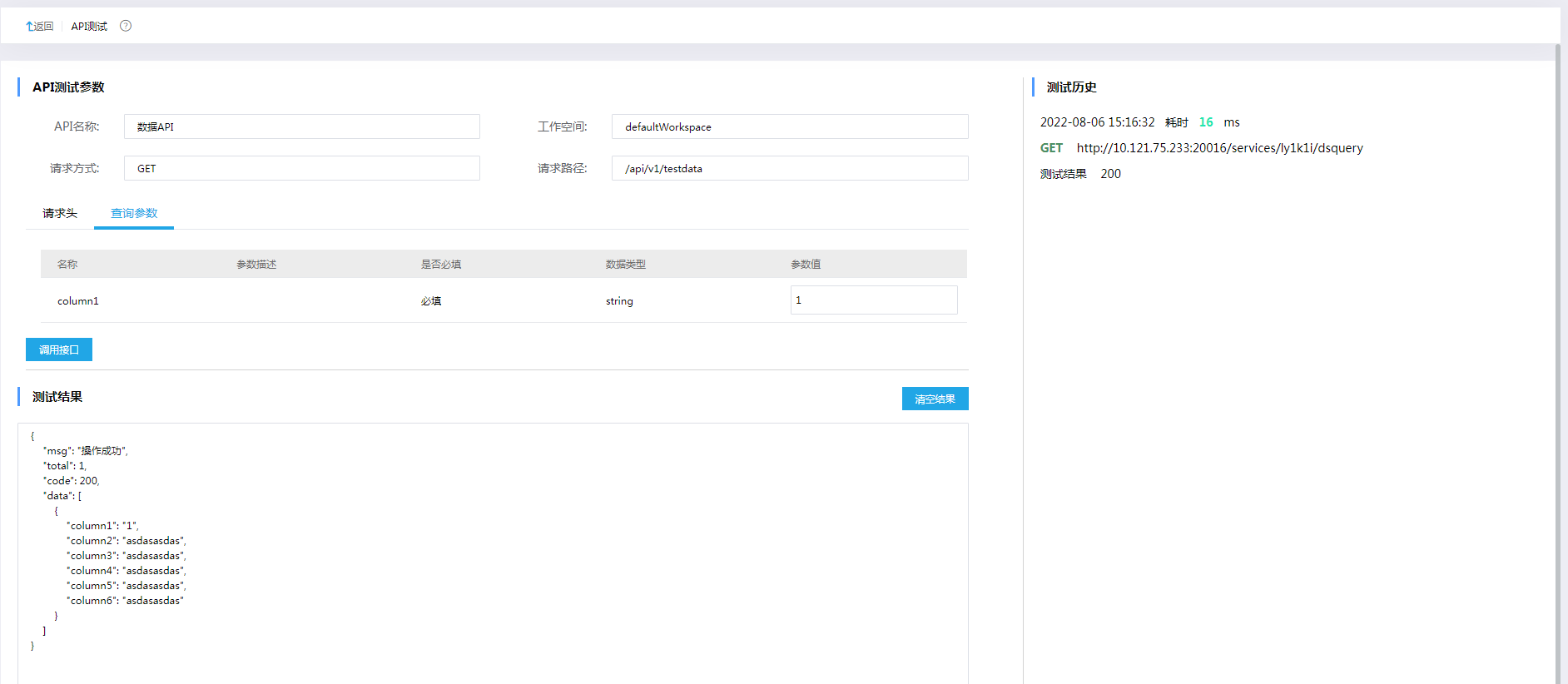

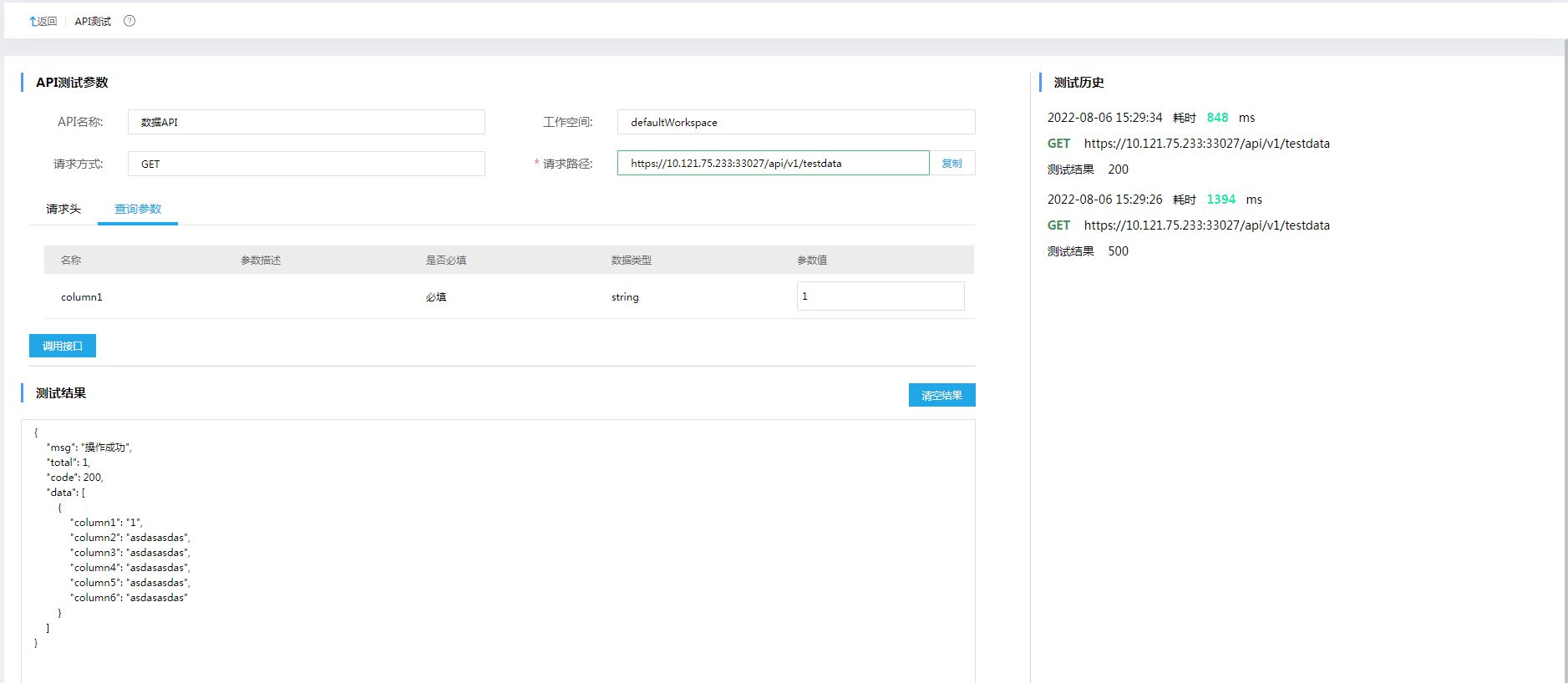

  1. 单击<测试>按钮,进入API测试页面,填写输入输出参数,单击<调用接口>,即可查看测试结果。
图-8 测试API

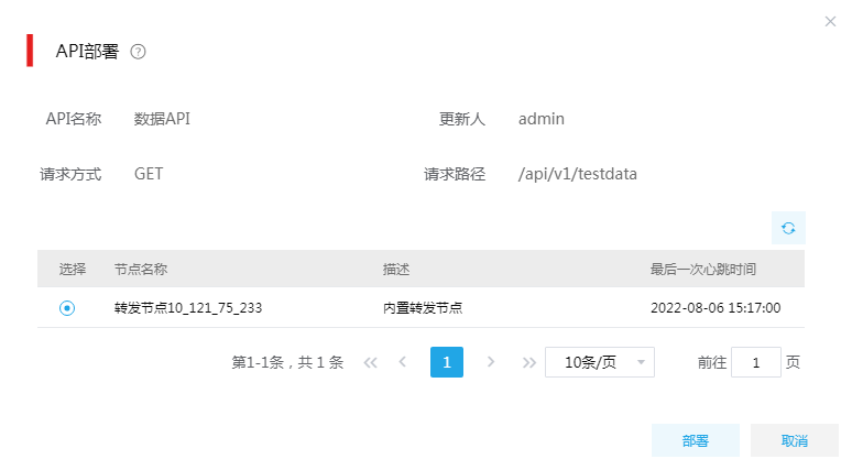

  1. API测试通过后,返回[API管理]页面,单击<API部署>,选择部署的网关节点,将API部署到网关。
图-9 API部署

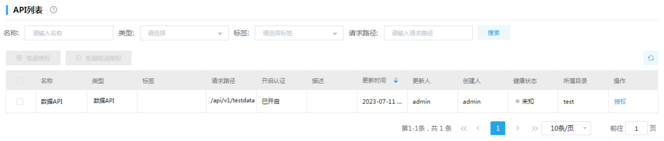

  1. 部署完成后,在[服务集成/API网关/API列表]中可以查看部署到网关的API
图-10 查看部署到网关的API

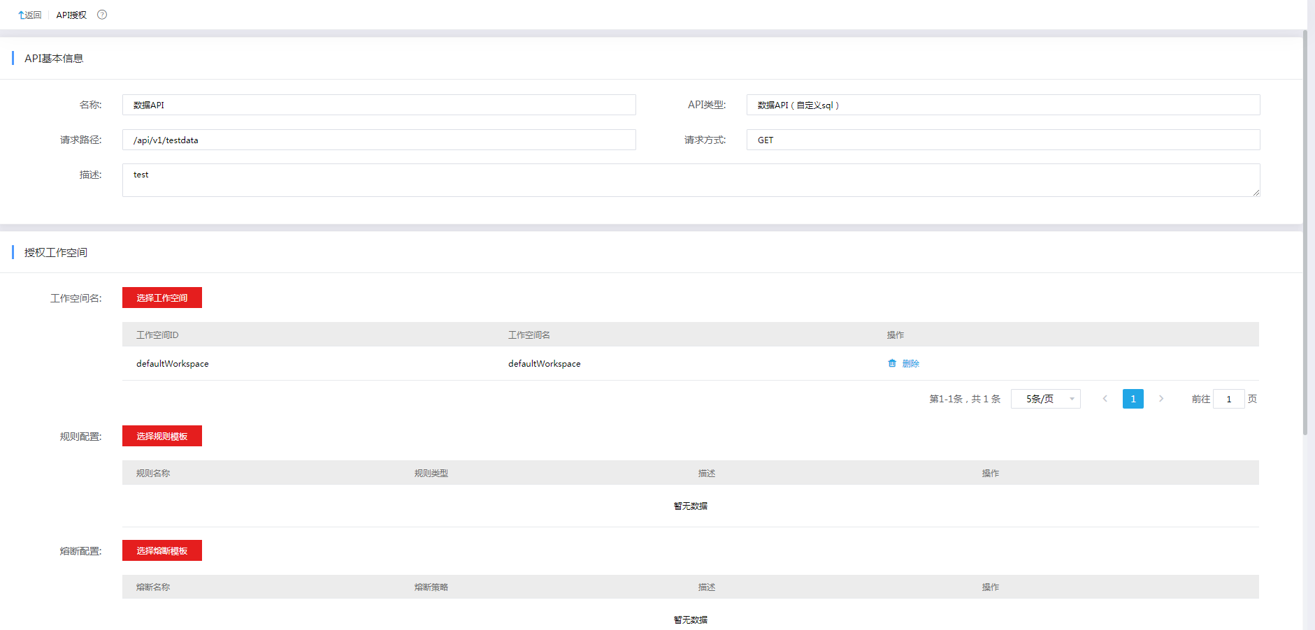

  1. [API列表]页面,单击<授权>按钮,进入API授权页面,将API授权给需要的工作空间、认证方式等。
图-11 API授权
  1. 授权完成后在页面下可以查看到已授权的工作空间或应用,单击<测试>按钮,进行接口测试。
图-12 API测试
  1. 测试页面的请求路径即网关代理后的地址,配合请求头、输入参数,可以在外部进行接口调用。
