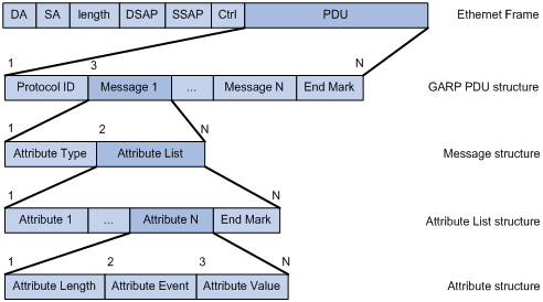

3. GARP的报文格式
GARP的报文格式如下图所示。
图1-1 GARP报文格式
各个字段的说明如表1-1所示。
表1-1 各个字段的说明
字段
含义
取值
Protocol ID
协议ID
取值为1
Message
消息,每个Message由Attribute Type、Attribute List构成
Attribute Type
属性类型,由具体的GARP的应用定义
对于GVRP,属性类型为0x01,表示属性取值为VLAN ID
Attribute List
属性列表,由多个属性构成
Attribute
属性,每个属性由Attribute Length、Attribute Event、Attribute Value构成
LeaveAll Attribute由Attribute Length、LeaveAll Event构成
Attribute Length
属性长度
2~255,单位为字节
Attribute Event
属性描述的事件
0:LeaveAll Event
1:JoinEmpty Event
2:JoinIn Event
3:LeaveEmpty Event
4:LeaveIn Event
5:Empty Event
Attribute Value
属性取值
GVRP的属性取值为VLAN ID,但LeaveAll属性的Attribute Value值无效
End Mark
结束标志、GARP的PDU(协议数据单元)的结尾标志
以0x00取值表示

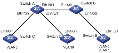

1.4  GVRP典型配置举例
1.4.1  GVRP典型配置举例
1. 组网需求
l              为了使SwitchC和SwitchE上的VLAN配置能够应用到整个交换网络,需要在各交换机上启动GVRP,从而达到动态注册和更新VLAN信息的目的。
l              用户可以通过以太网端口注册模式的改变,实现交换网内部分VLAN的互通。
2. 组网图
图1-2 配置GVRP组网图
3. 配置步骤
(1)        配置SwitchA
# 开启全局GVRP。
<SwitchA> system-view
[SwitchA] gvrp
# 将以太网端口Ethernet1/0/1配置为Trunk端口,并允许所有VLAN通过。
[SwitchA] interface Ethernet 1/0/1
[SwitchA-Ethernet1/0/1] port link-type trunk
[SwitchA-Ethernet1/0/1] port trunk permit vlan all
# 在以太网端口Ethernet1/0/1上开启GVRP。
[SwitchA-Ethernet1/0/1] gvrp
[SwitchA-Ethernet1/0/1] quit
# 将以太网端口Ethernet1/0/2配置为Trunk端口,并允许所有VLAN通过。
[SwitchA] interface Ethernet 1/0/2
[SwitchA-Ethernet1/0/2] port link-type trunk
[SwitchA-Ethernet1/0/2] port trunk permit vlan all
# 在以太网端口Ethernet1/0/2上开启GVRP。
[SwitchA-Ethernet1/0/2] gvrp
[SwitchA-Ethernet1/0/2] quit
# 将以太网端口Ethernet1/0/3配置为Trunk端口,并允许所有VLAN通过。
[SwitchA] interface Ethernet 1/0/3
[SwitchA-Ethernet1/0/3] port link-type trunk
[SwitchA-Ethernet1/0/3] port trunk permit vlan all
# 在以太网端口Ethernet1/0/3上开启GVRP。
[SwitchA-Ethernet1/0/3] gvrp
[SwitchA-Ethernet1/0/3] quit
(2)        配置SwitchB
# 配置过程可参见SwitchA的配置。
(3)        配置SwitchC
# 开启GVRP功能可参见SwitchA的配置。
# 配置VLAN5。
[SwitchC] vlan 5
[SwitchC-vlan5] quit
(4)        配置SwitchD
# 配置VLAN8。
[SwitchD] vlan 8
[SwitchD-vlan8] quit
(5)        配置SwitchE
# 配置VLAN5和VLAN7。
[SwitchE] vlan 5
[SwitchE-vlan5] quit
[SwitchE] vlan 7
[SwitchE-vlan7] quit
(6)        显示SwitchA、SwitchB和SwitchE上动态注册的VLAN信息。
# 显示SwitchA上的动态VLAN信息。
[SwitchA] display vlan dynamic
 Total 3 dynamic VLAN exist(s).
 The following dynamic VLANs exist:
  5, 7, 8,
# 显示SwitchB上的动态VLAN信息。
[SwitchB] display vlan dynamic
  5, 7, 8,
# 显示SwitchE上的动态VLAN信息。
[SwitchE] display vlan dynamic
 Total 1 dynamic VLAN exist(s).
  8
(7)        配置SwitchE的以太网端口Ethernet1/0/1的注册模式为fixed,显示SwitchA、SwitchB和SwitchE上动态注册的VLAN信息。
# 配置SwitchE的以太网端口Ethernet1/0/1的注册模式为fixed。
[SwitchE] interface Ethernet 1/0/1
[SwitchE-Ethernet1/0/1] gvrp registration fixed
  5, 7, 8,
  5, 7, 8,
[SwitchE-Ethernet1/0/1] display vlan dynamic
  No dynamic vlans exist!
(8)        配置SwitchE的以太网端口Ethernet1/0/1的注册模式为forbidden,显示SwitchA、SwitchB和SwitchE上动态注册的VLAN信息。
# 配置SwitchE的以太网端口Ethernet1/0/1的注册模式为forbidden。
[SwitchE-Ethernet1/0/1] gvrp registration forbidden
 Total 2 dynamic VLAN exist(s).
  5, 8,
  5, 8,
