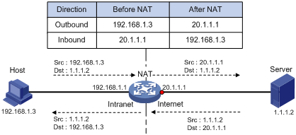

图1-1所示,一台NAT设备连接内网和外网,连接外网的接口为NAT接口,当有报文经过NAT设备时,NAT的基本工作过程如下:
(1)     当内网用户主机(192.168.1.3)向外网服务器(1.1.1.2)发送的IP报文通过NAT设备时,NAT设备查看报文的IP头内容,发现该报文是发往外网的,则将其源IP地址字段的内网地址192.168.1.3转换成一个可路由的外网地址20.1.1.1,并将该报文发送给外网服务器,同时在NAT设备上建立表项记录这一映射。
(2)     外网服务器给内网用户发送的应答报文到达NAT设备后,NAT设备使用报文信息匹配建立的表项,然后查找匹配到的表项记录,用内网私有地址192.168.1.3替换初始的目的IP地址20.1.1.1。
上述的NAT过程对终端(如图中的Host和Server)来说是透明的。对外网服务器而言,它认为内网用户主机的IP地址就是20.1.1.1,并不知道存在192.168.1.3这个地址。因此,NAT“隐藏”了企业的私有网络。

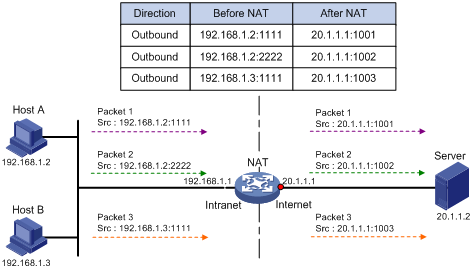

PAT(Port Address Translation)模式下,一个NAT地址可以同时分配给多个内网地址共用。该模式下,NAT设备需要对报文的IP地址和传输层端口同时进行转换,且只支持TCP、UDP和ICMP(Internet Control Message Protocol,互联网控制消息协议)查询报文。
图1-2 PAT基本原理示意图
图1-2所示,三个带有内网地址的报文到达NAT设备,其中报文1和报文2来自同一个内网地址但有不同的源端口号,报文1和报文3来自不同的内网地址但具有相同的源端口号。通过PAT映射,三个报文的源IP地址都被转换为同一个外网地址,但每个报文都被赋予了不同的源端口号,因而仍保留了报文之间的区别。当各报文的回应报文到达时,NAT设备仍能够根据回应报文的目的IP地址和目的端口号来区别该报文应转发到的内部主机。
采用PAT方式可以更加充分地利用IP地址资源,实现更多内部网络主机对外部网络的同时访问。

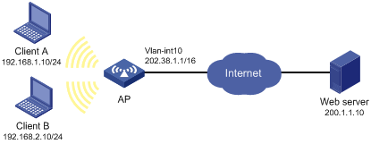

2.9.2  内网用户通过NAT地址访问外网(动态地址转换)
1. 组网需求
·     某公司内网使用的IP地址为192.168.0.0/16。
·     该公司拥有202.38.1.2和202.38.1.3两个外网IP地址。
·     需要实现,内部网络中192.168.1.0/24网段的用户可以访问Internet,其它网段的用户不能访问Internet。使用的外网地址为202.38.1.2和202.38.1.3。
2. 组网图
图2-2 动态地址转换典型配置组网图
3. 配置步骤
# 按照组网图配置各接口的IP地址,具体配置过程略。
# 配置地址组0,包含两个外网地址202.38.1.2和202.38.1.3。
<AP> system-view
[AP] nat address-group 0
[AP-address-group-0] address 202.38.1.2 202.38.1.3
[AP-address-group-0] quit
# 配置ACL 2000,仅允许对内部网络中192.168.1.0/24网段的用户报文进行地址转换。
[AP] acl basic 2000
[AP-acl-ipv4-basic-2000] rule permit source 192.168.1.0 0.0.0.255
[AP-acl-ipv4-basic-2000] quit
# 在接口Vlan-interface10上配置出方向动态地址转换,允许使用地址组0中的地址对匹配ACL 2000的报文进行源地址转换,并在转换过程中使用端口信息。
[AP] interface vlan-interface 10
[AP-Vlan-interface10] nat outbound 2000 address-group 0
[AP-GigabitEthernet1/0/2] quit
4. 验证配置
以上配置完成后,Client A能够访问Web server,Client B无法访问Web server。通过查看如下显示信息,可以验证以上配置成功。
[AP] display nat all
NAT address group information:
  Totally 1 NAT address groups.
  Address group ID: 0:
    Port range: 1-65535
    Address information:
      Start address         End address
NAT outbound information:
  Totally 1 NAT outbound rules.
  Interface: Vlan-interface10
    ACL: 2000
    Address group ID: 0
    Port-preserved: N    NO-PAT: N         Reversible: N
    Config status: Active
NAT logging:
  Log enable          : Disabled
  Flow-begin          : Disabled
  Flow-end            : Disabled
  Flow-active         : Disabled
  Port-block-assign   : Disabled
  Port-block-withdraw : Disabled
  Alarm               : Disabled
NAT mapping behavior:
  Mapping mode : Address and Port-Dependent
  ACL          : ---
NAT ALG:
  DNS        : Enabled
  FTP        : Enabled
  H323       : Enabled
  ICMP-ERROR : Enabled
  ILS        : Enabled
  MGCP       : Enabled
  NBT        : Enabled
  PPTP       : Enabled
  RTSP       : Enabled
  RSH        : Enabled
  SCCP       : Enabled
  SIP        : Enabled
  SQLNET     : Enabled
  TFTP       : Enabled
  XDMCP      : Enabled
Static NAT load balancing:     Disabled
# 通过以下显示命令,可以看到Client A访问Web server时生成NAT会话信息。
[AP] display nat session verbose
Initiator:
  Source      IP/port: 192.168.1.10/52992
  Destination IP/port: 200.1.1.10/2048
  DS-Lite tunnel peer: -
  VPN instance/VLAN ID/Inline ID: -/-/-
  Protocol: ICMP(1)
  Inbound interface: Vlan-interface1
Responder:
  Source      IP/port: 200.1.1.10/4
  Destination IP/port: 202.38.1.3/0
  Protocol: ICMP(1)
  Inbound interface: Vlan-interface10
State: ICMP_REPLY
Application: INVALID
Rule ID: -/-/-
Rule name:
Start time: 2017-08-15 14:53:29  TTL: 12s
Initiator->Responder:            1 packets         84 bytes
Responder->Initiator:            1 packets         84 bytes
Total sessions found: 1
